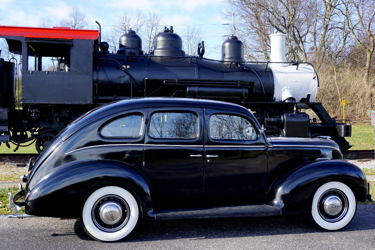

| Bens38 | -- 03-20-2025 @ 2:49 PM |
Beautiful car!
